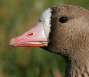

Vist är det subjektivt, det här med skarpa bilder. Eftersom vi inte fått se bildexempel så förutsatte jag att bilden betraktades i 100% (vilket verkar vara vanligt hos många som klagar på oskärpa). Jag har svårt att få knallskarpa bilder på frihand (betraktade i 100%) trots att jag anser mig ganska stadig på hand. Brukar behöva ca 1/500 med 400 mm och 1,6 crop och med hjälp av axelstativ. Givetvis är det en helt annan sak att få relativt skarpa bilder om man betraktar i lägre förstoring!
Bläsgås i 100 % oskärpt direkt ur kameran. 400mm.
1/1000s

Tony, detta gäller även med kameran på stativ, med självutlösare och IS avstängt. Den lilla Canon S3 ger då alldeles suverän skärpa med 480 mm (35 mm eqv) medan det återlämnade 300/4 L IS USM gav en ganska bedrövlig skärpa.
Min slutsats blir nog att det är för dålig kvalitetskontroll även på L-objektiven. Läs följande test av detta objektiv....
