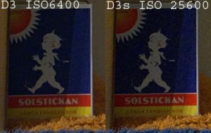

D3 ISO 6400 vs D3s ISO 25600
Hela scenen med utsnitt markerat samt utsnitten med skuggdetaljer från D3 på ISO 6400 och D3s ISO 25600. I original är det brusigt på båda men efter lite NR och varsam skärpning ser det hyfsat ut med visst kvarvarande övertag för D3. Det skiljer aldrig 2 steg mellan D3s och D3 som en del personer gjort gällande. Upp till ISO 12800 är det max 1 - 1 1/3 steg medan ISO 102400 på D3s är något sämre än ISO 25600 på D3. Upp till ISO 800 är det ingen skillnad alls, försumbar vid ISO 1600, mycket liten på ISO 3200, viss skillnad på ISO 6400 och alltmer påtaglig därutöver.
    60.3 KB · Visningar: 394
    50.2 KB · Visningar: 379
