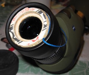

Har du en så där billig tub skulle jag inte lägga ut en hundralapp på en adapter! Gör en egen. Du har en kamera som är lämpad att använda ett hemmagjort mellanlägg/adapter på. Denna använder jag till min Zeisstub och min Canon s-95. Gjord av några flaskunderlägg men kan göras av annat material man har hemma. Bara att sätta kameran till okularet så har jag rätt avstånd och centrering. Bildexempel på gräsänderna. Räkna dock inte med kanonresultat om du har en tub som kostar mindre än 10 lax.

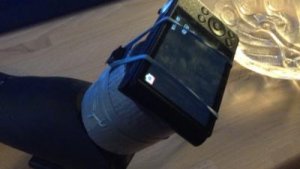

Re: Tuben är iaf 20-60x70mm
Hehe tack för tipset nu är det bara ut & fota
Silvertejp & rörisolering
    11.2 KB · Visningar: 141
