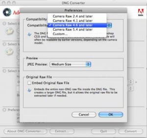

Om jag inte har helt fel för mig så måste du ställa om DNG Converters inställningar (Change Preferences knappen) så att den producerar en DNG version som CS3 kan konsumera.
Klicka på knappen "Change Preferences", ändra i översta Popup-menyn till "Camera Raw 4.6 and later" samt se till att ditt CS3 är uppdaterat till Camera Raw 4.6.
    24.9 KB · Visningar: 166
