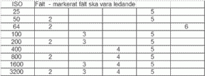

Med start längst upp till höger. Ett och sju är alltid ledande.
Två - sex är ISO från 25 till 5000.
Åtta till tio är antal exp.
11 - 12 är latituden från minus ett till plus tre.
Alltså: På en gammal helautomatisk semesterkamera utan kompensation går det att krafsa bort rätt svart ruta och få kompensation via DX-koden. Krafsar men fel blir det knivigare eller helsvart. .

Bifogat fiktiva CAS-fält bör ge 100 ISO med 36 exp. (ufff vad lätt att göra fel där)
Sen slår det mig att 11 och 12 ger exp.latituden med plus -minus.
Alltså gissar jag att ger man ledning på 11 och 12 så har man exempelvis +3 till -1 i latitud
Svärtar man 11 och 12 får man bara ett halvt steg. Hmmm, då har vi möjligheten att markera dia resp neg. Rätta mig gärna om jag vinglar på cykeln, bara funderar lite.
Min Superia 400 hade ledande fält på 11 och 12.
Om 11 är ledande ger det +/- 1
Om 12 är ledande ger det +2 , -1
Om 11 och 12 är ledande ger det +3, -1

He he det var riktigt kul det där. Bara för att man formulerade sig så fattar jag DX-koden (kanske eller kanske inte?) bara för att frågan kom upp.
Det här borde bli 500 ISO med 12 exponeringar på en neg.film, hoppas jag?
    3.6 KB · Visningar: 252
mipert skrev:
Denn karta gillar jag bäst:
http://utopia.knoware.nl/users/eprebel/Imaging/Photography/DX/DX.html
De svarta fälten är de som gäller.
Jag målar ofta över vissa fält med vattenfast tuschpenna, för att ändra filmens känslighet med min kompaktkamera.
Och det säger du först nu när jag suttit och listat ut hur det fungerar.- fasen jag var ju tvungen att tänka en lång stund, vilket var en ovan sysselsättning. Denna karta var ju fusk ju ;--)
