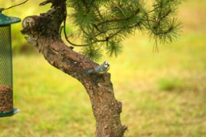

Testbild
titta på denna bild skärpan inställd på fågeln och vad hamnade den, helt fel många av mina bilder blir så här

Re: Backfocus
kameraroffe skrev:
Johan svarade att kameran ställer in focus fel, ja det förstår jag, men varför blir då inte bilden oskarp i sökaren, jag har titta men min vinkelsökare mycket noggrant på bilden i sökaren och den är ju hur skarp som helst på det motivet som autofocusen har läst av ändå osakrp bild?????
Du kan ha felkalibrerat i sökaren med... Det är det jag har på min eos 5d. Irriterande, det blir verkstad.
Men det finns en till tänkbar felkälla. Det kompromisssas en del med Mattskivorna. En avigsida med att de är så ljusa är tydligen att de visar ett mycket större skärpedjup än det blir på bilden (speciellt vid stora bländare). Testa att jämföra sökare mot förstorad bild på skärmen med kameran på stativ. Med originalmattskivan i 5D och 50/1,4 var det stor skillnad. Mindre med den mattskivan som är till för att underlätta manuell fokusering (Ee-S).
Så det är lätt hänt att godkänna skärpan i sökaren fast man hamnar utanför skärpedjupet.
