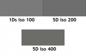

Att du tycker 1Ds är brusig på iso 100 verkar lite extremt - men ditt företag behöver kanske exceptionellt hög bildkvalitet? Bilden nedan visar det jag skrev innan - det tycks skilja ca 1 steg i luminansbrus mellan 1Ds och 5D. 1Ds på iso 100 tycks ge ungefär samma brus som 5D på iso 200 (iso 400 på 5D ger klart mera brus).

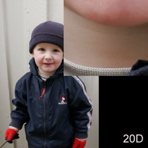

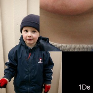

Vill lägga till två bildexempel kring mina synpunkter på att 1Ds är mer brusig på 100 ISO än nyare kameror. Hade inte tillgång till en 5D utan använde min 20D och jämförde med 1Ds som vi har på jobbet. Brännvidden är 37 mm och motsvarande ca 24 mm för 20D för att få samma bildutsnitt.
Bilden är beskuren till partiet under hakan. Bilden från 1Ds är varmare i tonen, bilderna är tagna med JPG från kameran.

Japp..så är det.. men kolla skillnaderna i övrigt mellan bilderna från de olika kamerorna... I det hänseendet så håller 1Ds väldigt bra fortfarande.
