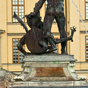

Som någon tidigare sagt - ang. exempelbilderna:
Det ser ganska normalt ut får jag väl säga efter att ha kört en av raw-filerna i min standardbehandling. Däremot ser verkligen DPP-jpg'en av samma foto inte rolig ut.... Men det är ju som sagt en inställningsfråga. Jag har inte DPP installerat på den här datorn - så jag kan inte kolla inställningarna - men jag skulle rekommendera att minska både brusreduceringen och skärpningen och färgmättnaden lite.. Bilden ser platt och plastig ut.
Skärpan i bilderna räcker till kanske 10MP, men knappast till 21... Att försöka korrigera upp detta med efterskärpning fungerar sådär, det ökar bara det brus som man stör sig mest på - det digitalt "onaturliga" bruset och artefakterna.
Tack för konstruktiv kritik,jag suger åt mig som en svamp. Vilken av bilderna tänker du på?
Jag tror inte att jag skärpt upp någon av bilderna men det beror kanske på att jag inte förstår fullt ut hur DPP fungerar. Man kan skärpa upp bilderna dels på "raw-fliken", dels på "RGB-fliken". Har fått för mig att raw-fliken inte tar upp skärpan mer än objektiken redan gjort, men jag har kanske inte fattat detta rätt.När det gäller brusreducering har jag i stort sett ingen.
Hmm, missade nästan den kommentaren. Tacksam för ytterligare synpunkter på detta. Skärpan borde motsvara 21 iom att det är den inställning jag använder för mina raws.
The_SuedeII
Ang första svaret: Detta gäller första bilden i länken.
Jag tänkte mest på hur bildens ytstrukturer ser ut, många av de rena färgytorna är nästan lite FÖR platta och brusfria. Detta tyder på att brusreducering varit igång, tillsammans med en ganska kraftig skärpning. Det finns gott om skarpa kanter, men nästan ingen ytdetaljering/struktur... Hu man ska göra för att ta fram detta i DPP finns det onog folk som kan ge dig bättre råd om än jag.
Andra svaret:
Ungefär samma som första - jag ser gott om skarpa kanter, men i stort sett ingenting i bilden håller en finare struktur än kanske 1.5-2 pixlar. Om man ska göra en förenklad liknelse - bilden ser ut som om den är uppförstorad från en "perfekt" 10MP-bild, och sedan efterskärpt.
Att hitta fram till perfekt skärpa på en 21MP-kamera är inte lätt, så det är bara att öva på -både med kamerateknik och med efterbehandlingsteknik...
Bifogar en "standardomvandling" på första bilden, skillnaden jag pratar om ligger i hur bilden visar strukturen i stenen och dynamiken i metallen på statyn... Första bilden är DPP-omvandlingen med dina standardvärden, den ger precis lika skarpa kanter, men tar bort mycket av detaljeringen i bilden...
Jag har inte ansträngt mig för att efterlikna DPP-färgerna, så bortse lite från detta...
Andra svaret:
