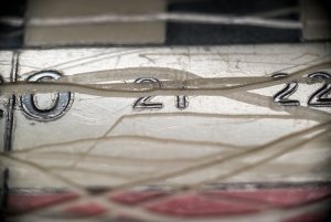

Min lättaste uppsättning för makro väger bara 160g och ger möjlighet till förstoringsgrad >1:1 utan andra tillbehör. Är en Zörk Mini Makro med ett Rodenstock Rodagon 50/2,8 objektiv från en förstoringsapparat. Just att använda ett objektivt från en förstoringsapparat som grund är ett bra sätt att bygga ett lätt makrosystem med bra prestanda.
Som sagts ovan är det inte helt lätt att plåta makro handhållet vid högre forstoringsgrader men visst går det.
Ett annat väldigt lätt alternativ jag har är ett Nikon 50/1,8 Ai-S New med hembyggd reverseringsring som totalt väger 170g. Ger bara 1:2 utan extra tillbehör men är lätt att handhålla.
Linjalen är från skoltiden så den har varit med om en del. Kamera är Nikon D800E, Zörk MM med maximalt utdrag och Rodenstock 50/2,8, f/5,6, 1/640, handhållen kamera och handhållen ljuskälla som är ett fiberljus.
