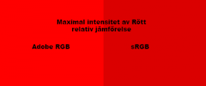

Jag har gjort en jämförelse hur mycket "rödare" rött kan bli i AdobeRGB jämfört med sRGB. Nu är detta simulerat eftersom de flesta skärmar inte kan visa AdobeRGB, samt att bilden är konverterad till sRGB för att visas på webben.

andewid skrev:
Du kanske kan välja att scanna i AdobeRGB?
AdobeRGB är en större färgrymd än sRGB. Det innebär, förutom fler färger, även fler mättade och intensiva färger.
Jodå, jag kan välja att scanna i Adobe RGB istället. Men då måste jag väl även ändra arbetsfärgrymden i PS om det ska ha någon effekt? Har förstått det som att om man ska göra förstoringar hos ett proffslabb ex. bör man scanna i Adobe RGB och arbeta med bilden i Adobe RGB. Men om man däremot skall scanna bilder som skall ligga på webben är det bättre att scanna i sRGB och jobba med bilden i sRGB. Stämmer det?
Hur kan man få fram denna färggranna illustaration när ytterändarna närmast är identiska vad det gäller rött i de båda färgrymderna ?
Mikael
