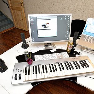

Tack Ola. Kanske ska ladda upp den på Shutter, tror du den kan funka?
Här är "pianot" igen, fast lite mindre arrangerad
Här är "pianot" igen, fast lite mindre arrangerad![]()

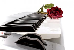

Så här kan det bli:
Den består av 10 bilder med flyttad fokuspunkt mellan varje.
Det vore intressant med en jämförelse av två varianter av samma motiv: dels en med maximalt nedbländat objektiv för maximalt skärpedjup, dels en med skärpeoptimal bländare fokusstackad.
I pianobilden var det minsta bländare, f22. Hade det varit ett jobb kanske jag hade kört med f8, men då hade jag antagligen behövt 20 delbilder istället för 10.

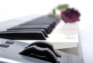

Så här ser första bilden ut:
