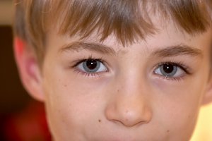

Ett exempel, hoppas det framgår trots den lilla filstorleken. Bilden skärpt och ser ok ut före nedskalning. Denna bild nedskalad och sparad utan efterskärpning
    43.9 KB · Visningar: 529
Med efterskärpning, intressant att se hur även färgåtergivningen förändras. USM, 75/0,8/2 var inställningarna.
    47.6 KB · Visningar: 509
