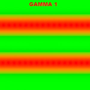

Intressant Gamma-relaterat experiment... :)
Öppna ett nytt 600x600 dokument i PS
Fyll det med klargrönt [0,255,0]
Använd en stor, mjuk pensel (100pixlar?) och dra ett par streck över bilden. Penseln ska ha färgen klarröd [255,0,0]
Bilden kommer nu se ut som bild "1"
- Betydligt mörkare "ränder" i övergången mellan grönt och rött. Detta beror på ett gamma-korrigeringsfel i färgblandningen, förhållandena blir inte rätt.
Hade PS varit korrekt så hade bilden sett ut som bild "2"
- Jämn ljusstyrka över hela bilden, och en gradvis övergång från mättad grön till mättad röd.
Detta är en bra anledning att t.ex skärpa så mycket man kan redan i raw-konverteringen - detta är sista chansen att göra det utan att fel som detta uppstår om man inte vidtar en massa "specialågärder" för att minska effekten (felet).
    45.6 KB · Visningar: 235
    41.7 KB · Visningar: 237
