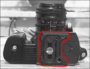

Tycker du att plattan är i vägen när kameran används fritt från stativet?
Om man vill vrida på en ring på objektivet som sitter nära kamerahuset är väl plattan ivägen?
Det som stör mig mest är egentligen att den är stor i onödan. Inget av det som sitter utanför det röda strecket i bilden har någon funktion.
Skulle jag ha en kulled skulle jag kapa bort det överflödiga från plattorna och montera dem roterade 90 grader på kamerorna. Men med mitt huvud måste plattorna sitta rätt monterade.
Dimage7d
Men det utanför det röda fäster ju mot kamerans undersida genom mer friktion än om plattan skulle vara mindre. Så nog har den väl funktion eller?
Dimage7d
jimh skrev:
På min D100 och min F801 skulle jag få lika stor friktionsyta med en nedkapad platta som är roterad 90 grader. Som det är nu så är nästan halva ytan utanför kamerans bottenplatta.
Okej, det kanske får bli en RC2...
