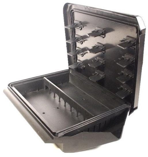

Framkallar nu i en SP-445 funkar rätt ok. Bra resultat och bra fäste för filmen etc. Lite kemikalier 4 filmer till 0.5 liter, dock läcker den lite vid agitation (motsvarande mina gamla dosor). Hade hellre vilat ha typ silikon/gummi lock på den som nyare patterson som väl är tätare.

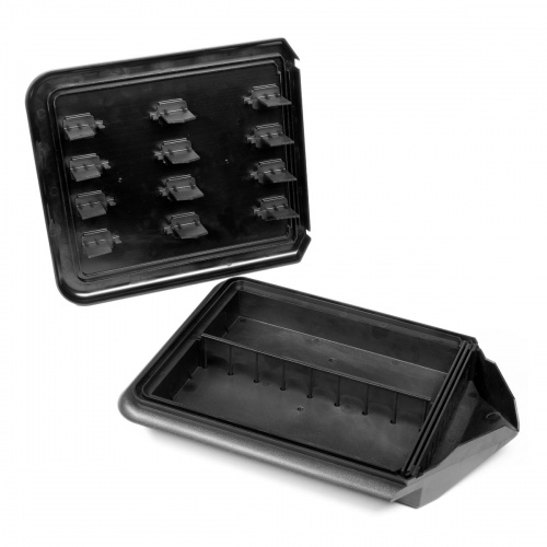

Jag har framkallat hundratals med 4x5 och 8x10 senaste åren. Svartvitt, E6 och C41.
Jag har testat:
1. MOD54 insats till Paterson tank (6-blad)
- Pillrigt att ladda den, speciellt i mörkersäck. Blev lätt fel.
- Kräver 1l (så som jag gjorde iaf).
2. SP-445 (4-blad)
+ Smidig att ladda bladen
+ Bra resultat
- Kräver typ exakt 475ml, 500 blir nästan mycket och då blir det svårt att trycka ihop den när man skruvar på korken, så att den håller rätt. Drygt att mäta upp exakt mängd varje gång (jag har kemikalier i 1l kärl).
- Kräver tratt att fylla på, annars går det lätt sakta.
3. SP 8x10 (4-blad)
+ Smidigast att ladda
+ Bra resultat
+ Kräver inte exakt mängd vätska, fungerar med allt mellan 350-800ml så man kan höfta från ett 1l kärl utan problem.
+ Ingen tratt behövs
- Stor
Funderar på att testa i öppna skålar (tray) i mörkrummet härnäst.
