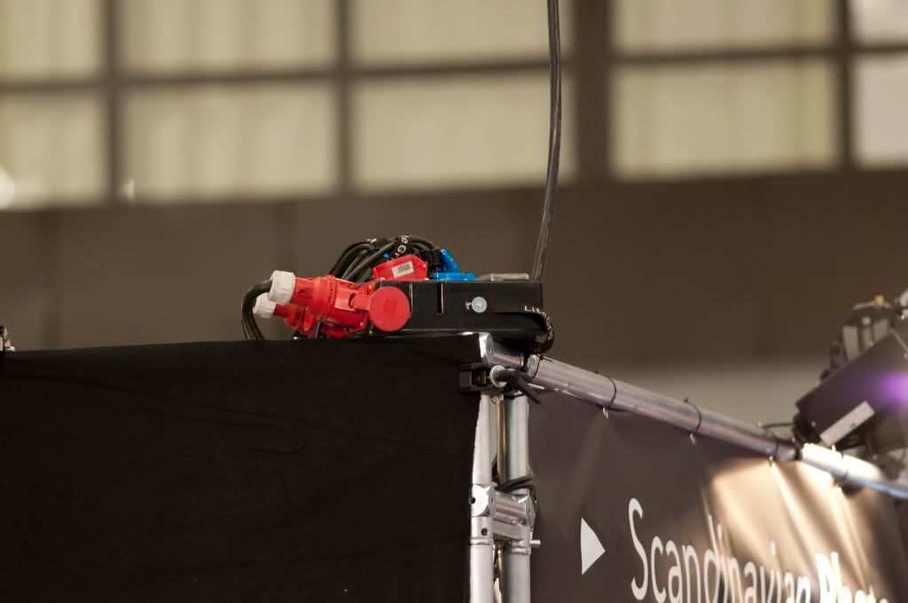

För övrigt, 1/50 s på 300 mm handhållet med D300s :)
http://i696.photobucket.com/albums/vv325/Helmetrock/Grejer/_RHJ3849.jpg
