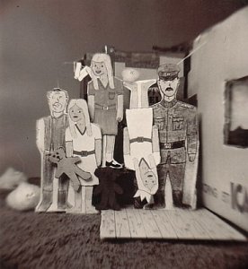

Bifogar ett foto som jag tagit med luppkameran. Jag hade först linsen inställd på fokus för närbilder,så jag jag letade upp motiv, och några gamla rollspelsfigurer fick vara modeller. De är runt 10 cm höga. Sysslade med några kompisar med rollspel under tonåren på 80-talet, och vi gjorde över 2000 figurer, alla olika. De flesta gick åt under krigsaktiviteter, men åtminstone denna släkt klarade sig bra. :p
Exponeringstiden var 7 sekunder med Agfa APX 25. Framkallad i Rodinal 1+25. Kopierad med delförstoring från det runda negativet på Agfa Portriga Rapid. Selentonad.
