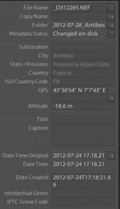

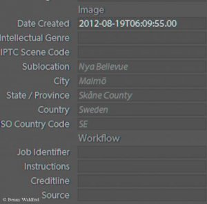

Jag har börjat geotagga mina bilder i LR. Under Map modullen resulterar geotaggningen till att programmet tar fram exakt platsnamn där bilden tagits. Även om namnet är något nedtonat (se skärmdump nedan).
Däremot går jag till Library modulen finns det inget platsnamn i Image fältet (se skärmdump 2). Varför är det så? Ska det vara så? Kommer bilderna behålla platstaggarna när jag exporterar dem?

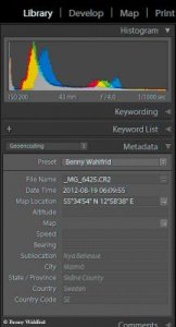

Hos mig finns uppgifterna kvar. Jag gjorde nyss ett med en bild. Resultatet ses här:

Hmm... Nu har jag testat att klicka på rubrikerna och mycket riktigt blir de vita och finns nu även i Library modulen. Men fan i mig så kan det inte fungera! Det finns inte mindre än fyra (ibland fem) fält i geotagningen. Varje "commit" kräver två klick. Dvs för att "förbinda" en bild måste man göra 8-10 klickar! Det är ju inte rimligt!
Benny i inlägg 2 visar att även "oförbindade" geotaggar syns i Library modulen (även om de fortfarande är grå).
