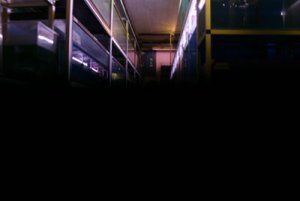

Har problem med min kamera - hjälp!

har du provat med olika objektiv?
ser ut att vara nåt fel i objektivet
Jag märkte det med 70-200/4L på och då bytte jag till kitgluggen men det är samma där.

ok..
det verkar som spegeln fastnat när man kollar på bilden..
Kan man göra något åt det? Är det värt att lämna in den på lagning?
Ang. slutarkrasch så har jag för mig att när slutaren pajjar så ska bilden få konstiga färger istället för svart. Är det rätt?

Jag kan tänka mig att spegeln fällts upp till hälften när slutaren öppnar sig. På sensorn är bilden upp och ner och spegeln fälls nedifrån och upp, vilket borde leda till att bilden ser ut som den gör.
Prova att köra rysshackets spegeluppfällning och kika även in framifrån i kameran och se spegelns position när slutaren öppnar sig.

Flera hypoteser: Antingen fälls inte spegeln upp fullständigt när bilden tas utan bara delvis (Hur ser det ut i sökaren när du tar en bild? Blir det helsvart?) eller också har slutaren pajat.
Det ser ut som vanligt. Efteråt ser man att det bara är halva bilden.

Japp det är slutaren, den alltså paj.Rohed skrev:
Det som händer när jag trycker av en bild på "bulb" så fälls spegeln upp helt och hållet. Sen finns det en spegel till efteråt va? Under denna sitter en svart blank platta (sensorn?).
Om den mittersta delen är slutaren så fälls inte denna upp utan stannar på mitten.
Det bör utesluta spegelproblem. Slutaren har två ridåer den enan öppnar och den andra sluter, så att det bildas olika stora springor beroende på slutartiden, d v s ridåerna startar med olika intervall.
Det verkar vara av din observation så att den ena ridån inte är öppnar helt, utan enbart för halva bilden.
Jag tvivlar på att en reparation är lönsam i förhållande till vad en begagnad 300D kostar.
