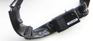

Det finns en tillverkare som gör en kort sladd du ansluter till kameran och som slutar i ett fäste för GPS:en som du sätter i blixtskon på kameran, även den lösningen dyr och då för några specifika modeller av GPS. (För D1X resp D2X/D200)
