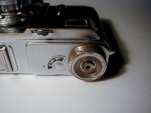

Imponerad blev han av den här Contax II:an från 1930-talet,
där kromen är bortsliten på många ställen runt om på kameran..
Visar här nedan en bild på hur det ser ut runt frammatningsratten!!
Har tittat litet inne i kameran...
Allt är slitet, mycket slitet, alla frästa stålkugghjulen är mycket slitna,
objektivlåsningen ligger nära gränsen...
men allt fungerar!!
Slutaren har väl inte den där riktiga "kicken" då fjädrarna inne i slutarkonstruktion sannolikt blivit litet utmattade under åren.
Och har även här prövat en rulle film, nu negativ färg, och det var inga problem!! :)
