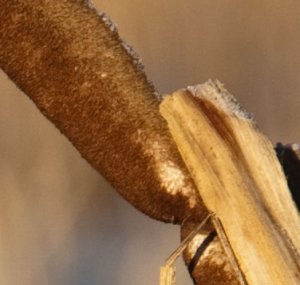

Gjorde en 100% crop på en bild jag tagit, men stativ och manuell fokus. Då kommer frågan. Är detta bra skärpa?
    95.2 KB · Visningar: 326
Problemet med manuell fokus är att du inte kan vara säker på att du ställt in sökaren rätt. Har du kollat detta?
Vilken bländare är bilden tagen på?
Jag körde med 5,6. Men precis som du säger så är det kanske bättre att förlita sig på AF:en än sin egna förmåga att hitta korrekt fokus...
