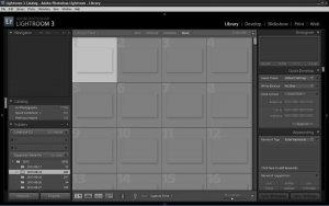

Skärmdump i biblioteksmodulen (de visade nummren är random 1, 2, 3 osv, har inget med bildernas egentliga filnummer att göra:
Jag har gjort den här processen tidigare på samma dator, med samma hårddisk, bilder och kamera, då funkade allt klockrent.

Testade byta enhetsbokstav på den externa hårddisken med bilderna, startade om datorn och körde "find missing folders" på årsmappen för 2013 med alla undermapparna. Alltså de mappar som nu frågeteckenmarkerades av LR pga bytet av enhetsbokstav. Frågetecknen försvann då jag pekade LR på den aktuella mappen 2013. Men fortfarande visas inga bilder i LR. Det enda som hände var att enhet H blev I i skärmdumpen ovan.

Fråga: vad händer om du markerar en bild och går in i develop/framkalla-modulen? Ser du bilden där?

Markerar jag en bild i biblioteksmodulen och växlar till develope kommer ingen bild fram, ett grått och tomt bildfönster. Överhuvud taget får jag inte LR att visa någon bild. Men jag testade importera nya bilder direkt från kameran och det fungerar och bilder visas.
Edit: Nehej, det funkar inte alls. LR visar bara de bilder som skall importeras i importmodulens bildfönster. Sedan de väl är importerade blir de lika osynligt grå som de andra bilderna i skärmdumpen.

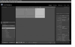

Testade importera en nytagen jpg från skrivbordet. Exif visas i LR efter import, men inte bilden. Skärmdumpen ser ut så här, den markerade bilden längst till höger, nr 3:

Grafikkortet fungerar enligt enhetshanteraren och drivrutinen är där. Inga konflikter på enheten. Upptäcker inget märkligt i enhetshanteraren.
