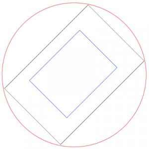

Nej, det påverkas inte, eftersom det ligger utan för sensorns upptagningsområde. Rent teoretiskt så skulle det kunna påverka. Men eftersom EF-objektiven tecknar ut hela småbildsformatet så är det inte så.
Se nedan illustration.. Den röda cirklen är bildcirklen som EF-objektiven ger, den svarta ramen är 36x24 och den blå är APS-C (1.6x FOV Crop). Då är det ganska enkelt att se att allt som objektivet ser, ser inte vi i sökaren. Men har man en fullformatskamera, så kommer man att få vinjettering med för små filter/fel motljusskydd etc. Av denna anledning kan man, som jag t.ex. Använda motljusskyddet för EF 24/1.4L på mitt 17-40/4L, för trots att det motsvarar en bildvinkel på 21mm med min kamera, så är inte motljusskydden så exakt tillverkade.
Fast nu kom vi vääääldigt långt ifrån huvudfrågan.

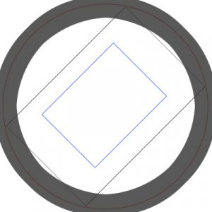

Det stämmer nog om man fotar en slät vägg etc. men jag är långt ifrån övertygad när det gäller objekt som är ur fokus. Tänk dig själv:
Med EF-objektiv och APS-sensor så görs endast en beskärning av bilden, dvs. man får samma skärpedjup som med en FF-sensor. Med EF-s optik så blir skärpedjupet större. Med andra ord används hela linsytan för att skapa bilden. Sätter du för en kartong framför linsen med ett fyrkantigt hål som är så litet som möjligt utan att "hindra" ljuset till APS-sensorn så får du fyrkantigt glitter i oskärpan + ljusförlust.
Det enda EF-S optiken gör är att bildytan den lyser ut är mindre och därför kan designen göras lite annorlunda, det är för övrigt ingen skillnad.
Använder du ett EF 60mm och EF-S 60mm på samma bländare och på samma APS_C kamera så kommer du få samma skärpedjup.
Skillnaden blir om du använder ett 90mm på fullformat, och ett 60mm på en APS-C camera(samma motsvarande bildvinkel) på samma bländare. Då får du olika skärpedjup för att bländarens fysiska storlek vid samma bländartal F/x är olika.
Magnus: Varför skulle ljusförlusten ändras beroende på motivet ?
Nej, du får inte samma skärpedjup med en APS-sensor som du får med en fullformatssensor om du kör på samma inställningar. EF-S objektiven har, precis som Peter säger, en mindre bildcirkel och kan därför göras mindre och kompaktare....inget annat.
Hur skulle t.ex. ett för litet motljusskydd elelr filter påverka bilden menar du?
För jag har, efter empiriska tester kommit fram till att det inte skiljer.
