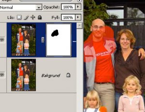

Om man gör ett justeringslager för tex nivåer och täcker med en lagermask för att sen sudda ut masken och få valda delar av den justerade bilden att framträda.
Kan man på nåt viss se i den stora bilden var man har suddat. Alltså på liknande sätt som på miniatyren i lagerpaletten.
Jag tänker mig ungefär som när man lägger en maskeringsmask, då är den ju svagt slöjad i rött.
Håll inne alt + skift och klicka i lagermasken.
Om du bara alt + klickar ser du masken som svart i bilden.

Tack.
Jag visste väl att det borde gå.
