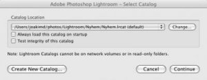

Kan du inte pröva att bygga om databasen och/eller att öpnna med en ny tom katalog för att se om det är problem med din katalog. Jag vet inte hur man gör det på windows men på mac håller man nere alt-tangenten medan man startar så får man upp en dialogruta.
    11 KB · Visningar: 221
