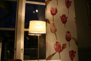

Detta händer oavsett "program", däremot så upptäckte jag att det bara inträffar när jag kör på vitbalans Auto. (Det finns små skillnader på histogrammet även vid fast WB men ej märkbart på bilderna).
Jag bifogar 2 bilder tagna på manuell. Titta gärna på histogrammen...
1537 är först i serien.
    51.1 KB · Visningar: 308

Inte lätt att dra några slutsatser. Tiderna är ju de samma men jag tycker faktiskt det ser ut som om lampan lyser starkare i bild 1537. Kan det ha något att göra med el-belysningens pulserande?
Eller får du samma resultat om du fotar i dagsljus?
