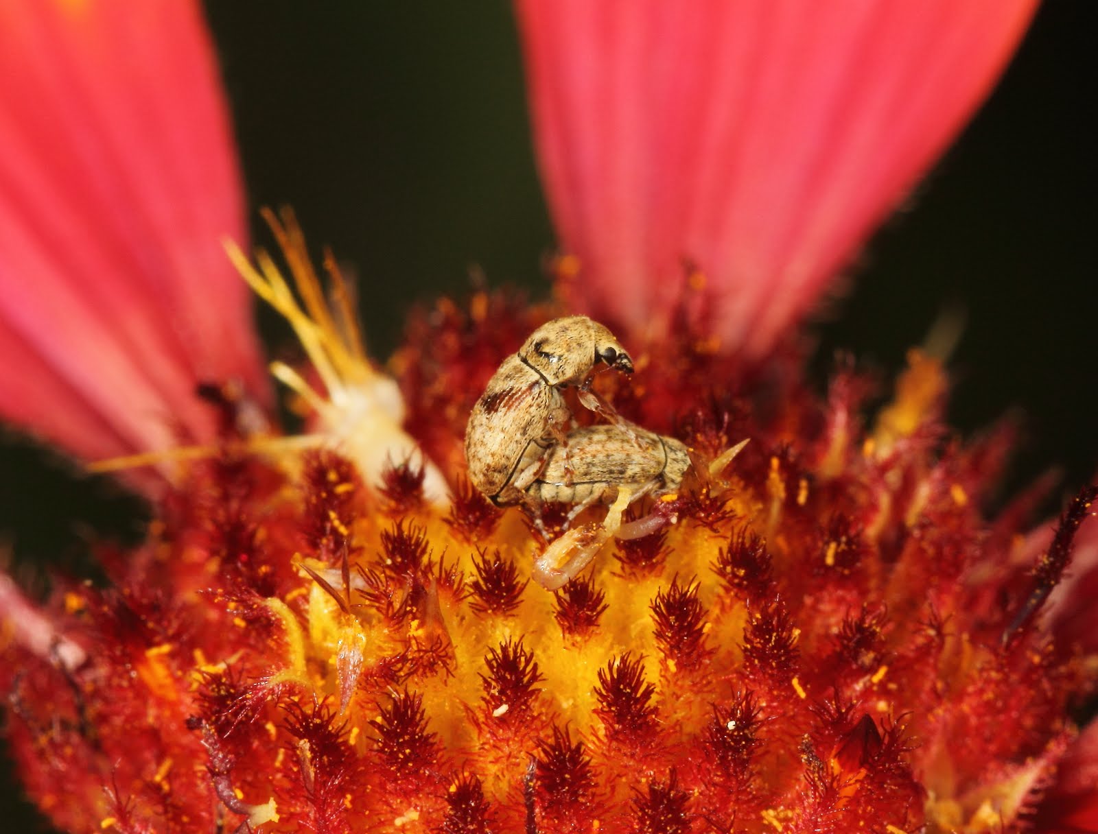

Här är några av mina Makrobilder, alla fotade med Sigmas 105/2,8 Macro...superskarp lins
Stackad bild av en blomma, tror att det är en 15-20 bilder som slagits ihop till 1
http://www.fotosidan.se/gallery/viewlarge.htm?ID=2535488&target=_blank
Handhållen Makro, lite väl överskärpt då flugan hade osmaken att flytta på sig lite ;-), men den är näääära
http://www.fotosidan.se/gallery/viewlarge.htm?ID=2516939&target=_blank
Making babies, handhållen i naturligt ljus
http://www.fotosidan.se/gallery/viewlarge.htm?ID=2113138&target=_blank
Inte 100% ig men den är fotad genom ett smutsigt fönster
http://www.fotosidan.se/gallery/viewlarge.htm?ID=1646756&target=_blank
Vad jag vill framhålla, ett bra Macroobjektiv och bra ljus är generellt det du behöver, resten av prylarna köper du sen när du vill utvecklas
