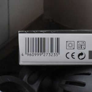

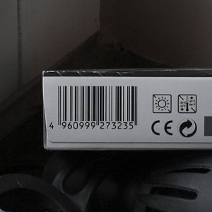

ef-s 18-55 3.5/5.6 IS - 100% utsnitt mitt i bilden.
55mm 5.6, Live View, kontrastfokusering.
18mm 3.5, samma fokusering som tidigare.
18mm 5.6, enl föregående.
18mm 3.5, ny Live View, kontrastfokusering.
