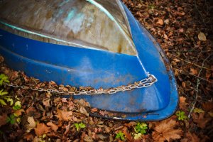

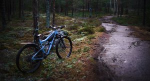

Ett kanske tydligare exempel från igår, med Voigtländer 35/1,4:
Tyvärr blir dylika bilder inte så bra när man skalar ner dem, men det ser kanon ut på högupplöst skärm. Även om objektivet ifråga vinjetterar friskt så har jag lagt till ännu mer.
Ett "modernt" 35/1,4 skulle i regel inte alls ge den där "glöden" samt en mycket stökigare och abruptare övergång från skarpt till oskarpt. Vore det inte knallskarpt så skulle oskärpan (i skärpeplanet) också antagligen vara uppenbart ful och "grov", om ni förstår vad jag menar.
Andra objektiv som tecknar liknande är Zeiss 50/1,4 Planar ZF/ZE/ZK (inte C/Y!), tidigare nämnda Pentax 67 105/2,4, Mamiya 645 80/1,9, Olympus OM 28/2, Nikkor 50/2. Det speciella med Zeiss och Voigtländer är att de ger mycket bättre färger än de äldre objektiven. Gemensamt för alla är att de blir extremt skarpa när man bländar ner. Ofta skarpare än mer komplicerade, moderna objektiv.
