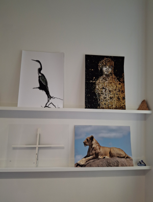

Så här ser det ut normalt utan glas. Nedan ser ni några tavellister jag har i mitt arbetsrum. Där byter jag ju bilder ofta och torkar printar m.m. så där har jag bara gjort stöd av de taskiga "plastglas" de nu har i billiga ramar (jag är glad åt att man gör så då det är enklare att slänga plast än glasskivir idag.) Det är vanliga elkabelrännor som jag förstärkt plasten med så den inte böjer sig. Det funkar jättebra tycker i alla fall jag. Byter jag bild i en ram så skär jag bara ett snitt i den syrafria tejpeen på passepartouten och tejpar dit en ny i den passepartouten innan jag monterar ramen på nytt.
Jag har väl normalt en sju åtta sådana på väggarna. Jag kör helst A2 och lite A3. För bilderna behöver vara minst i A2 tycker jag när vi har 3,5 meter i tak för annars blir det nog lite futtigt. Jag bor i en omgjord militärkasern på Rindö (gatan heter t.o.m. Västra Kasernvägen :)

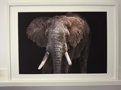

Känns lite konstigt att ha passepartout och ram , men inte glas. Men det kanske bara är jag.
Väldigt fin bild på elefanter, f ö.
Ja, det kan nog en del tycka men jag gillar det - och det funkar. Bilderna blir mer tillgängliga än bakom många bilder traditionellt monterade bakom glas där man tvingas förhålla sig till både reflexer och spegeleffekter.
