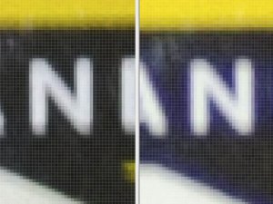

Har nyss köpt mig ett
Hur som helst, är mitt Nikon 70-200 skrot eller ska man inte ha så höga förväntningar på ett objektiv för 17.000kr?
EDIT: Glömde skriva att bilderna är tagna med DX kamera (Nikon D7000)
Klassisk rörelseoskärpa i bilderna!
Vill inte vara elak ,men gissar att ditt stativ är relativt lätt o billigt?
Bra stativ är ofta både dyra och relativt tunga.
Kan också nämna att de tider du valt är nog inte de bästa.
Kör man på korta tider 1/1000s hinner kameran inte röra på sig, bilden blir skarp.
När man använder tider kring 1/4 -1/15 s så rör sig kameran under hela tiden pga spegeln, bilden blir oskarp.
Använder du däremot riktigt långa tider 20-60 s eller längre så rör sig kameran bara lite i början av exponeringen och bilden blir skarp för att kameran är still största delen av exponeringen.

Det är faktiskt en ganska tung pjäs som brukar stå stadigtKlassisk rörelseoskärpa i bilderna!
Som sagt Helmetrock har påpekat slutartiderna och håller med på den punkten. Dock är alla bilder tagna med fjärrutlösare och MUP så minimala vibrationer från spegel.Kan också nämna att de tider du valt är nog inte de bästa.
Hur som helst så är kameran som sagt skickad till Lasses så får se om jag är nöjd när den kommer tillbaka =)
