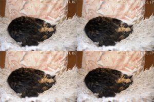

Här är en jämförande liten studie där de båda blixtarna jämförts i TTL BL respektive TTL BL FP. SB-900 har jag använt med standardljusmönster. D3, 24-70/2.8 på 70 mm, f2.8, 1/10 s, ISO 3200, AWB. Blixten har riktats rakt upp och ljuset reflekterats i taket.
Skillnaderna mellan de fyra exponeringarna och de två blixtarna är små. Det enda jag egentligen observerar är att SB-900 ger en bättre, mer neutural vitbalans än SB-800 som ger ett svagt gulstick. SB-900 översta raden och SB-800 nedanför, med TTL BL till vänster och TTL BL FP till höger.
    87.7 KB · Visningar: 191

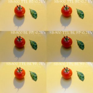

En jämförelse till. D3, 24-70/2.8, f22 på 70 mm, ISO 1600 och slutartider mellan 1/1.3 och 2 s.
I det här fallet ledde TTL BL FP till en ca 0,7EV lägre exponering. Höjde jag denna till 0EV blev exponeringen i princip den samma som vid TTL BL.
Återigen inga direkta skillnader i utfall mellan de två blixtarna. SB-800 till vänster och SB-900 till höger. Blixtljuset är som tidigare studsat rakt upp i taket.
    80.7 KB · Visningar: 167
