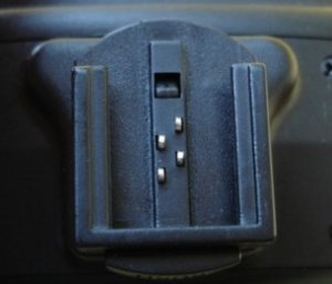

Jag passar på att fråga en sak här när det finns blixtkunnigt folk. Jag hade tänkt att anväda en Sunpac 888AFZ som passar Minolta dynax 7000. Där är fyra piggar i blixtskon. Hur kan man få den blixten att blixtra? Jag har testat att kortsluta alla kombinationer som finns, så jag tror att det skall skickas någon spänning genom vissa av piggarna, men hur?

jordkontakten
1.Använder du annan kamera eller 2.om du bara vill blixtra ( har inte blixten en liten avfyringsknapp) så ska du 1.tejpa alla kontakter utom mittkontakten och sen köra manuellt eller 2.kortsluta mittkontakten och jordblecket/jordkontakten som sitter i skåran där man fäster blixten till kamerans blixtsko.( ovanför bottenplattan vid sidan)

Jag har en slavblisttändare och vet hur den funkar. Den kortsluter två kontakter. Men som jag skrev i mitt första inlägg så skall ingen av kontakterna på minoltablixten kortslutas eftersom jag provat alla 6 olika kombinationer fom finns på fyra kontakter. Och nej det finns inget jordbläck på blixten.
