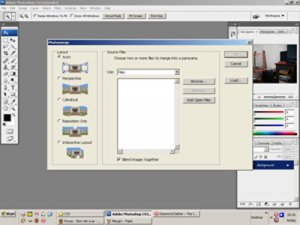

Är det bara jag som är otroligt korkad och inte får till det? Jag kommer till File/Automate/Photomerge och där får jag bara alternativet vilka filer jag vill klistra ihop?
Jag har läst på Adobes sida att man där kan komma in i nåt slags Photomerge-fönster där man själv kan justera ihop bilderna eller köra på auto men nåt sånt existerar inte hos mig.
Och väljer jag 2 enkla bilder och klickar ok (för auto) så får jag till svar att CS3 kan inte sätta ihop dessa bilder.
Känner mig duktigt korkad just nu...

Robin Gyllander skrev:
Få se bilderna kanske de som är konstiga.
Bilderna är dessa:
Bild 1: Grön soffa till vänster i bild, vit vägg resten.
Bild 2: Vit vägg vänster till mitten och sen en byrå på höger sida.
Kan mycket väl vara så att den inte kan sätta ihop bilderna av någon anledning men jag stör mig på att jag ej hittar detta "photomerge window" där jag ska kunna "dra" bilderna själv och mecka ihop dem.
Det står i denna länk från adobe men jag känner inte igen bilden "fig 1" som de visar här.
Jag hittar alltså inte det fönstret i min CS3 någonstans?
http://www.adobe.com/designcenter/photoshop/articles/phs8ppphotomerge.html
Exakt vad menas med denna text från Adobe?
"but our preferred method is to highlight the targeted images in the File Browser and select Automate > Photomerge from the File Browser menu."
Klicka i alternativet längst ner till ävnster i fönstret, att fixa till bilderna manuellt.
