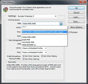

Nej, du ska inte välja monitor, men vid sidan om Monitor RGB visar PS vilken profil den använder. Vad står där?

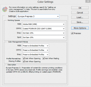

Mina inställningar i PS är ungefär likadan som Jennifers:
Där kan du se vilken skärmprofil Photoshop plockat upp från systemet och använder när du bildbehandlar. Kan vara bra för dig som använder flera kalibrerade skärmar!
Monitorprofilen ska naturligtvis inte väljas, utan är bara som information. Väljer gör man som vanligt en arbetsfärgrymd, men profilen är nödvändig för att kunna konvertera till skärmens färgåtergivning.

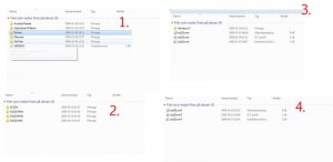

Jag har tyvärr stött på problem på vägen igen. Jag högerklickar på skärmprofilen och sedan "installera skärmprofil", men ingenting händer. Gör jag något tokigt på vägen?
Så här ser det ut:
    25.8 KB · Visningar: 63
I min ålder är det rena gissningsleken att försöka tyda filnamnen i de bilder du lagt upp, men jag tror där står ea231wmi och under typ står ICC-profil. Det är i så fall den profilen du ska använda till din skärm.
Ändelsen på filen ska antingen vara .icc eller .icm när du fått den till skrivbordet. När du högerklickar på profilen och väljer Install profile, så ser det ut som om inget händer, men den läggs i rätt katalog som med ditt OS är:
c:\windows\system32\spool\drivers\color
Gå till den katalogen så ska du hitta din profil där.
Klicka sedan på startknappen längst ner till vänster och välj Control Panel i högerspalten. Inne i kontrollpanelen väljer du Color Management.
Där ska du högst upp se Device, och det ska vara din NEC-skärm. Klicka i "Use my settings for this device" om det inte redan är gjort.
I rutan under ska finnas de ICC-profiler som är kopplade till din bildskärm. Om du inte hittar profilen ea231wmi.icc där direkt, klickar du på Add... och letar upp din skärmprofil. Välj den och klicka OK. Nu ska den finnas valbar på förstasidan under Devices. Klicka på profilen och välj "Set as default". Stäng Color Management rutan och Kontrollpanelen. Nu har du talat om för Windows vilken profil systemet ska använda till din bildskärm.

När du ändå är i Photoshops Color Settings, så välj en av de färdiga inställningarna högst upp under "Settings". Välj "Europe Web/Internet 2" om det finns i din Photoshopversion, eller "Europe General Purpose 3".

Sen valde jag Europe Web/Internet 2, men då försvinner ju Monitor RGB EA231wmi under "RGB"....?
Ska jag ändå välja den (dvs Europe Web/Internet2)? Det verkar inte gå att ha båda samtidigt.
Det är korrekt så, det ska inte synas och det försvinner inte. Det som står till höger om Monitor RGB är bara en information till dig att Photoshop använder din skärmprofil. Du ska inte välja Monitor RGB, utan vill du använda sRGB som arbetsfärgrymd, så väljer du lämpligen Europe Web/Internet 2. Då blir det rätt för dina webbilder och du får rätt gamma för svartvita gråskalebilder.
Ah, då är jag med. PS har i mitt fall valt rätt skärm (den i mitten) :)

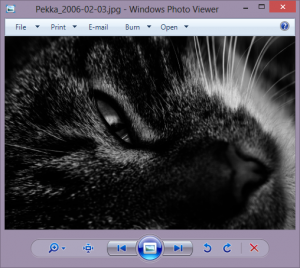

En sak jag är lite förundrad över är varför Windows Photo Viewer är så erbarmerligt dålig på att visa bilder rätt.
Jämför till exempel den här bilden: http://www.flickr.com/photos/aferiksson/9775113546/
Med hur den ser ut i det programmet:

Jag vet inte, det där ser ju märkligt ut. Jag får inte sådana effekter i Windows 7, men det borde ju inte vara någon skillnad.
Såg inte ut så i sjuan för mig heller. Kanske är nåt med att resten av systemet är färghanterat, men inte det programmet (ser rätt ut i appen Photo som nu är default).

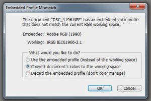

Hej igen allihopa!
Tyvärr har det dykt upp en följdfråga.
Jag får upp ett meddelande som jag inte fått upp förut. Vilket alternativ ska jag välja?
/Jennifer
    129.9 KB · Visningar: 35
Om du vill använda den färgrymd som bilden är tagen med - Adobe RGB - väljer du första alternativet "Use the embedded...". Vill du konvertera bilden till din arbetsfärgrymd - sRGB - väljer du andra alternativet "Convert documents...". Det tredje alternativet vill du inte använda eftersom du då inte längre har en färghanterad bild.

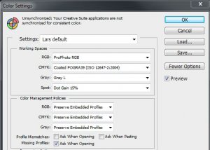

Du styr dessa varningar under PS Color Settings... De små bockarna längst ner i bilden nedan. Tar du bort "Profile Mismatches" försvinner varningen och alla bilder öppnas i den färgrymd de har utan att konverteras till din arbetsfärgrymd. Jag har bara "Missing profiles" ibockad, eftersom jag aldrig vill öppna en bild utan färgprofil.
