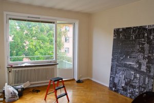

Tog den här alldeles nyss handhållet (har glömt stativet på annan ort) och med en SB-800 med bouncer på kameran. Inte det vackraste då det är i väntan på att jag ska bli energisk och måla mm.
f13, 1/4 sekund, 1/1 effekt på blixten, ISO 100.
Fönstret ser inte dassigt ut pga exponeringen, det är skitigt. :eek:)

Hur ställer jag blixten på 1/1? Finns ju massa olika lägen, t.ex TTL, M, A men jag verkar inte kunna ändra något förutom bländartalet konstigt nog. Vet inte riktigt vad jag gör fel.
Den där bilden du tog är rätt simpel. Jag lovar dig att det blir mycket svårare när du kommer in i ett vardagsrum när solen lyser för fulla muggar och det är mycket mörka tapeter etc. Hur gör jag då?!
EDIT: Jag hittade precis hur jag gjorde för att ställa in på 1/1 läget på blixten.. lagom bländad blev jag också :D

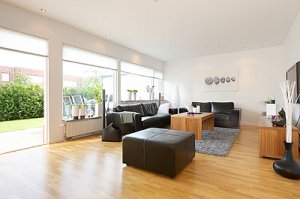

I många fall GÅR det inte att få teckning i fönstren när interiören är korrekt exponerad. Man kan ju förvisso brassa på med en massa blixtljus men då på bekostnad av stämningen i bilden. All befintlig belysning försvinner mer eller mindre och bilden blir steril och tråkig. Bäst är (enligt mig) att ta en exponering för interiören och en för fönstren och sedan lägga ihop dem i PS. Att ha full teckning i fönstren blir också ganska trist, det brukar räcka med 30-50%. Den bifogade bilden är gjord på det sättet.
Håller med om att det ofta är snyggare som du beskriver. Kan ju inte påstå att jag lade ner någon energi på bilden jag tog direkt... Ville mer visa att det gick utan att fönstrena blev blåsta.
