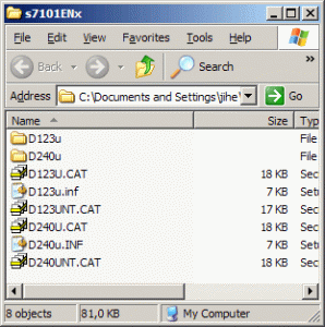

Jag laddade ner filen. Det är precis som Daniel skriver. Om windows bara får reda på var filen D240u.INF ligger så löser det sig nog.
inget löser sig..
har nu följt era råd så långt jag kan men det är lika dött ännu. Finns t. ex. ingen fil som heter D240u.INF.
Jag tackar för hjälpen ändå. Får väl köpa mig en ny scanner!
Då har du väl inte laddat ner samma fil som du hänvisade till, "s7101ENx.exe"?
    14 KB · Visningar: 85
