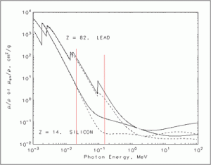

Sådär. Nu har jag gissat lite mer :eek:) I tabellen syns absorptionskoefficienter för bly och kisel. Det verkar rimligt att dom skulle använda energier inom det område jag markerat. Där är koefficienten ungefär 10 gånger större för bly än glas. Sen är dom angivna i den lite besynnerliga enheten cm^2/g, ungefär samma som man mäter tjocklekar på papper i, om man räknar om till vanliga cm ger det då att man behöver 45 gånger tjockare med glas än bly för att absorbera lika mycket fotoner. Så för en cm glas skulle det bara behövas 0,2 mm bly. Observera dock att jag egentligen inte har nån koll på hur apparaterna funkar. Det beror lite på hur det fungerar när man vrider på styrkan. Om dom ökar fotonenergin spelar det inte så stor roll för då medför det bara att fler fotoner slinker igenom utan att man ökar antalet. Det verkar dock inte troligt. Det enklaste är nog att öka "exponeringstiden" och på så sätt öka antalet fotoner vilket då givetvis medför att fler fotoner har fastnat i filmen.
    12.8 KB · Visningar: 643
