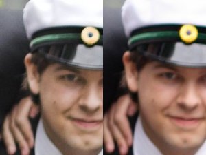

Kankse lite OT, men är det bara jag som tycker att det Rawshooter gör bilden sämre än andra program? Jag har en 350D och här nedan har jag konverterat samma bild i Rawshooter (t.v.) och DPP (t.h.).
Tycker detta är lite tråkigt men jag använder Rawshooter ändå för att det är bra på så mycket annat.
Det man ska se upp med med RAWShootern är att låta den tilldela vitbalans automagiskt. Det gör den inte bra (min Nikon har rätt 10 gånger av 10 på automatisk vitbalans, RAWShooter 0 gånger av 10). Man ska också vara försiktig med skärpningen eftersom den "by default" genomför en viss skärpning vid öppnandet av filen.

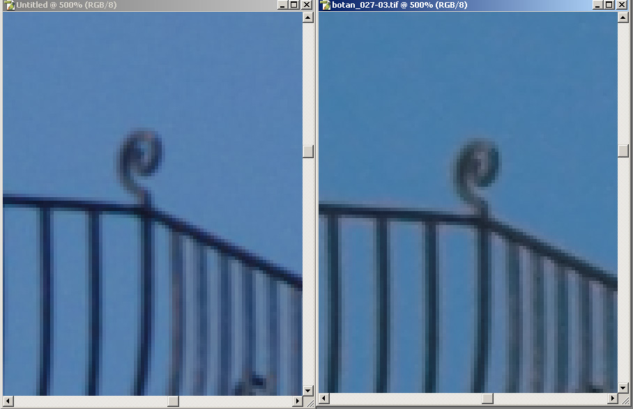

Jag vill gärna haka på Christian Sandbergs "litet OT". Jag tycker att Rawshooter är suveränt och snabbjobbat men jag kan tyvärr inte få det att låta bli att försöka skärpa mina bilder. Här finns en jämförelse mellan Nikon Capture och Rawshooter:
http://www.dokinf.com/nikon/capture_on_the_left.jpg
Som synes blir det en ljus kontur runt de mörka detaljerna. Jag föredrar att få ordna till sådant senare i processen.
Det svar jag fick från Pixmantec lämnar mig inte helt nöjd.
"The Nikon Capture is an arbitrary reference. While it is what Nikon believe that its camera can produce with its own technology, we look at a RAW file as a set of data and extract an image from it based what is possible, not what Nikon set as its standard. If Nikon could extract the detail then they might and the comparison would not be proesented as above."
Det är tydligen denna "detail extraction" som inte går att stänga av helt ens när det är önskvärt. I vissa fall kanske det är bra, men
jag skulle vilja ha full egen kontroll.
/henrik
