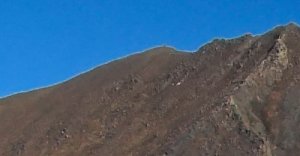

Efter flitig användning av RSE har jag märkt att programmet alltid lägger på en viss skärpa. Även om man har rutan ”Apply sharpning” avbockad. Bifogar en bild och 100% utsnitt från den. Man ser tydligt det vita strecket. Hur jag än gör (även om jag drar Sharpening bias längst till vänster) går det inte att bli av med det. Är det bara så programmet fungerar eller finns det några omvägar?

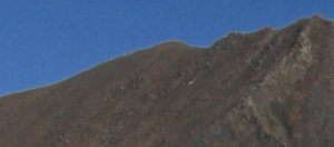

Jag har testat att dra även på detail exctraction, både i bias och och i programmet. Resultatet bifogas. Tycker att det vita strecket finns kvar även om det är mer suddigt nu.
Man kan alltså dra slutstsen att programmet lägger något slags oskarp mask i alla fall.:-/

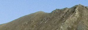

Har testat ACR med standardinställningar. Finns inget vitt streck. Men det finns ett svart.:) Även om det är klart mindre störande.
Jaja, nu vet vi det i alla fall.
