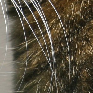

Bifogar bild tagen med Sigma 500/4,5 + Soligor 1,4x telekonverter (tejpad för att få AF). Full bländaröppning, 6,3 alltså.
    46.5 KB · Visningar: 975
100% utsnitt ur samma bild. Kan Canon 500/4 IS + 1,4x extender ge ett skarpare resultat? Och är det värt pengarna? :)
    57.9 KB · Visningar: 984
Såg inte så plåkigt ut.
