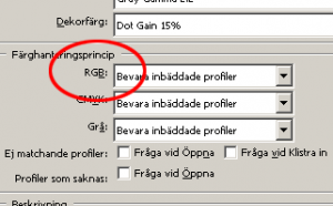

Hur gör jag då? Jag har bara möjlighet att fota i sRGB. Bör jag ändå använda AdobeRGB som arbetsfärgrymd i PS, eller?

Arbetsfärgrymden har egentligen ingen betydelse för de bilder du skapar med din digitalkamera.
Vad du bör välja är att bevara inbäddade profiler och använda den färgrymd som bilden skapats i kameran, sRGB alltså.
När du justerat bilden till ösnkat resultat kan du välja att konvertera till skrivarens/labbets/tryckeriets profil.
Bilden nedan visar inställningen jag använder i Photoshop för färghantering...

Tack, Mipert! Klart och redigt som vanligt. Nästa fråga blir då: Vad blir skillnaden om jag, som hittills, väljer att "Konvertera dokumentens färg till arbetsfärgrymden" redan vid öppnandet eller gör som du nyss beskrev?
