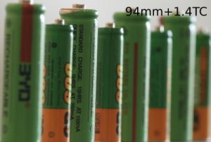

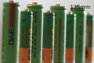

Det är säkert så, eftersom Erik säger att kameran fortfarande visar 2,8 som största bländare. I så fall skall bländaren ställas till 4 med konverter och 5,6 utan konverter när skärpedjupstestet utförs. Dessutom skall avståndet justeras så att avbildningsskalan blir densamma. Då skall teoretiskt skärpedjupet bli lika.
Om avståndet hålls oförändrat måste du jämföra ett 140 mm objektiv med 100 mm plus 1.4x konverter.
Samma avbildningsskala, samma efffektiva brännvidd och bländare -> samma skärpedjup.
Illustreras nedan:
bild ett tagen med 135mm f/5.6
bild två tagen med 94mm+1.4TC (132mm) f/5.6
    26.5 KB · Visningar: 144
Bra Per.
Skönt att se att något man trott länge verkar stämma i verkligheten också. Så vitt jag vet tillverkas flera telen med principen "mindre tele + konverter" ihopbyggt och då hade det ju varit mycket udda om de inte följde de fysikaliska normerna också.
