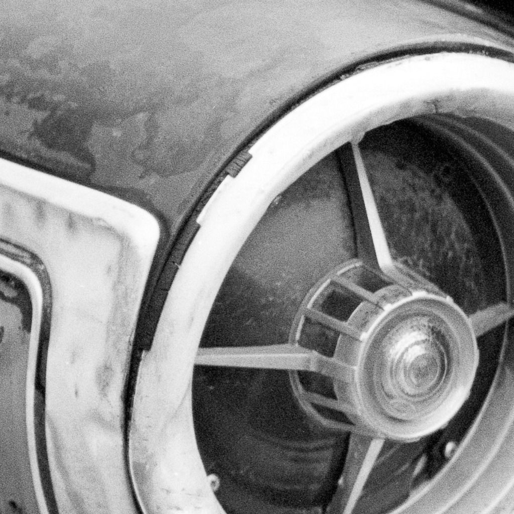

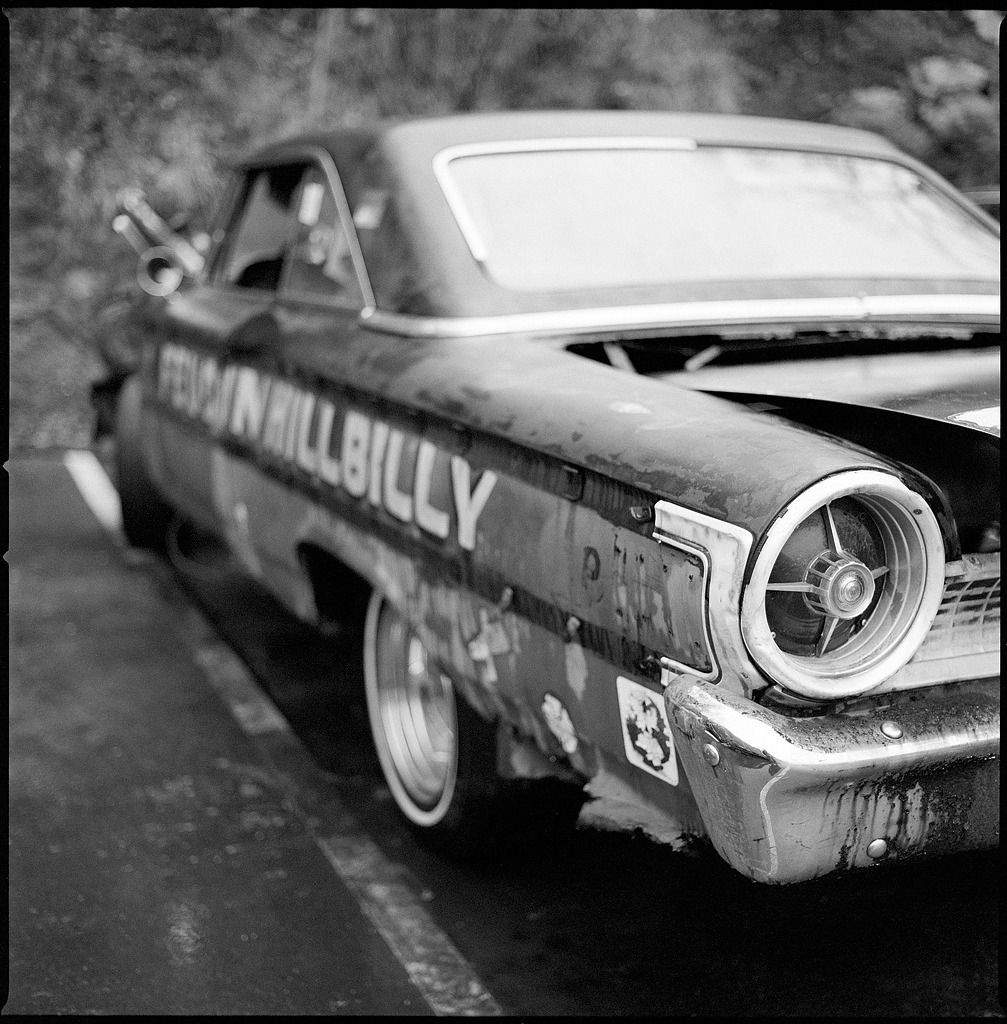

Ett enkelt sätt att förstå varför skärpedjupet påverkas av sensorstorleken är att helt sonika beskära en bild med kort skärpedjup och visa den i samma slutgiltiga storlek som hela bilden, bredvid varandra. Den beskurna kommer då att vara "inzoomad" och skärpedjupet i motivet blir mycket kortare eftersom ett visst mått kring skärpeplanet är en mycket större del av hela bilden. Om man "zoomar ut" genom att visa ett större utsnitt (samma avstånd, samma brännvidd, samma bländare), vilket är ekvivalent med en större sensor, så kan man inte längre se skillnaden mellan skarpa och halvskarpa delar, utan de ser lika skarpa ut. Alltså har skärpedjupet ökat för bildbetraktaren, trots att CoC är lika stor på sensorn.
Jag tar ett exempel som finns med i det blogginlägg jag postade tidigare i tråden.
Hel bild: http://img.photobucket.com/albums/v621/Makten/img001_1.jpg
Utsnitt: http://img.photobucket.com/albums/v621/Makten/img001_crop.jpg
I hela bilden ser skärpedjupet ut att vara ungefär 20 cm, medan det i utsnittet snarast är 20 mm. Utsnittet motsvarar att använda samma objektiv på en mycket mindre sensor och sedan visa bilderna lika stort. Man kan ha invändningar mot att skärmupplösningen är begränsande för den fullstora bilden, så i en utskriven bild med högre upplösning hade skillnaden varit mindre men fortfarande i allra högsta grad existerat.
