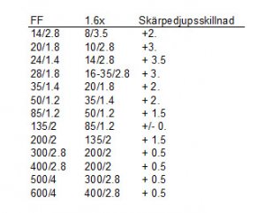

Vill du jämföra olika sensorstorlekar måste du också ändra brännvidderna du använder i formeln. Ett skärpedjup redovisat i mm är värdelöst om du inte också vet bildvinkeln (som ju ger perspektivet).
