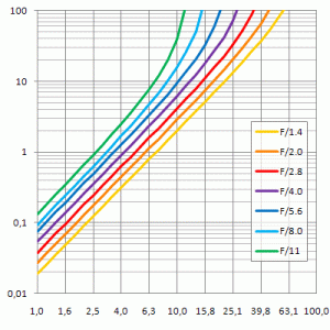

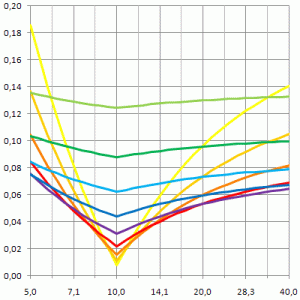

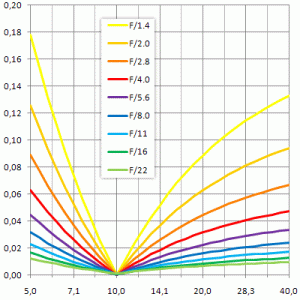

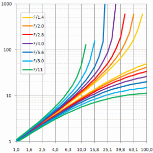

Bifogar fyra plottar på skärpedjupet på en 50mm-glugg.
1.) Det teoretiska skärpedjupet. Avstånd i X, skärpedjup i Y. 10m F/1.4 ger 2m skärpedjup
2.) Hur detta egenligen fördelar sig. Fokusavstånd i X, skärpedjup i Y. Följ X åt höger tills du är på rätt avstånd, gå rakt upp och läs av området som är då blir "skarpt" på respektive bländare.
Samt två lite mer intressanta, med en liten tankevurpa som många ofta gör inbakad.... Som påverkar bildkvaliten mer än de flesta tänker på.
3.) Fördelningen av skärpan när man ställt objektvet på "10m". Y är oskärpediametern, X är avståndet i bilden.
4.) OOPS! Vi glömde viss lägga till diffraktionseffekten... nu ser det genast lite annorlunda ut. Helt plötsligt SER man varför man ska passa sig för att blända ner mer än nödvändigt när man inte behöver stort skärpedjup. I vissa specialfall kan man t.o.m få betydligt skarpare bilder (på det som är viktigt i bilden) om man använder större bländare - tvärt emot "konventionell" visdom!
