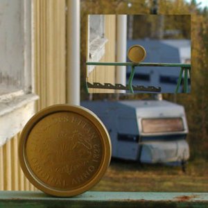

Skärpedjup handlar om hur små detaljer som kan urskiljas i fotografiet. Det är klart att man upplever telebilden som oskarpare eftersom den oskarpa bakgrunden avbildas större så att man tydligare ser hur oskarp den är. Däremot är de jämlika i hur stora detaljer som kan urskiljas.
Kolla på husvagnen i samma storlek så ser du.

Visst är det så.
Men frågan var ju hur skärpan på Eifeltornet skulle bli om jag backade tillbaka för att få samma avbildningsskala på personen (snusdosan i det här fallet). Skärpan bli alltså sämre.
Jag gjorde en liknande bild som dig, med den ena nedskalad och infälld. Jag tycker att det är sämre skärpa på husvagnen på den infällda bilden.
