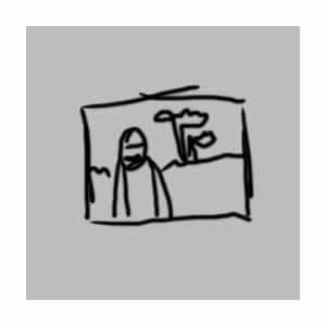

Ska ta och söka som praktikant till hösten hos en porträttare som frilansar till hösten. Vill göra ett gott intryck och vill ta mina porträtt och göra snygga inramningar i kartong till dessa.
Sett i FOTO en guide men den gav ju noll.
Nu undrar jag hur gör ni när ni ska rama?
Titta på bifogad så ser ni... den gråa delen är kartonen och "bilden" är fotot som ska in på något snyggt sätt.
Jag vill inte bara limma mina kort på papper utan det ska vara lite proffsigare än så... så om ni har några tips är dessa välkomna.

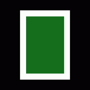

Man kanske skulle kunna använda både och... typ såhär som på min bifogade bild?
Vad tycker ni?
Jag tänkte mig att den svarta kartongen ska vara 50*50cm och passpartån typ 2-3cm bred...

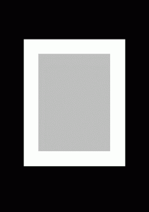

Ok. Nu har jag bestämt mig och såhär kommer jag att göra:
Steg1: Inhandla syrafri kartong 2mm tjock svart. Denna är 70*100cm stor och kommer delas i 4 för att få 35*50cm stor svart kartong.
Steg2: Inhandla Paspartou med tavelmått 24*30cm och innermått 17*23 (18*24 kopior).
Detta är vad jag behöver och kommer för 10 bilder kosta mig: Hutlösa 536kr. Aja, smakar det så kostar det... kan ju alltid ha dom till utställningar sedan...
Paspavaddetnuheter kommer vara lite förskjuten i höjdled för att skapa balans...

Begriper inte vad du ska med den svarta kartongbakgrunden till. Passepartou med baksida i samma format ger ett seriöst intryck, att fästa en passpartou på en skiva svart kartong blir overkill och ger ett riktigt amatörmässigt intryck. Gör istället passepartoun bredare mellan 7-10 cm runt bilden.
Ska det bli snyggt så låter du en ramverkstad/konstnärsbutik skära och montera dina bilder så får du dessutom rätt innermått.

I ditt fall så monterar="limma i monteringspress" du bilden direkt på en passepartoutkartong. Inga mer krusiduller.
Alltså svart kartong som du limmar en bild på där bilden har en vit kant runt.
Personligen så föredrar jag att inte använda passepartoutkartong för denna typen av montering. Jag väljer ett papper som är så stort som hela klabbet skall bli och kopierar in bilden snyggt i mitten. Detta monterar jag sedan på ett syrafritt bakstycke.
Men det vi menar är den klassiska monteringen.
I vårt fall så skall du skära ut ett hål som är anpassat efter bilden i passepartoutkartongen.
Normalt så skärs kartongen vinklad så att kartongens vita kärna bildar en inre inramning.
Sedan tejpar du in bilden i den skurna passepartouten.
Sist tejpar du ihop den skurna passepartouten med ett syrafritt bakstycke, det blir ungefär som en bok i öppningskonstruktionen.
