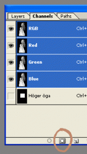

Jag sparar markeringar hela tiden som jag sedan kastar eller återanvänder under arbetet.
Annars är det smidigt att ha kanalpaletten öppen och klicka [se markerat] för att spara markeringen. Det gör det lätt att kasta markeringen i papperskorgen när jag är färdig med den.
    5.2 KB · Visningar: 137
